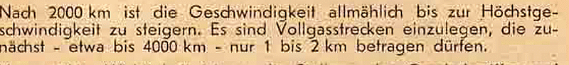

ich hab hier ne einfahranleitung für gußzylinder vom hersteller zündapp... 4000km... lang, man glaubts kaum,, aus den fünfziger jahren
https://zweitaktfreunde-mainz.de/archiv ... DB-200.pdf
vom prinzip stimmts sonst

4000km sind echt viel Holz
Da fahr ich ja 2 Jahre lang ein, aber gut was muss …. Dafür hat man lange was davon 👍

du musst keine 4000km einfahren...das war vor 70 jahren ... mit den damaligen fertiigungsgenauigkeiten und einfach ölen
teilsynthetik 2 taktöle heute haben ne ganze andere leistungsfähigkeit, auch die ringe dürften besser verarbeitet sein...du kannst die viel schneller einfahren...viel früher an vollgastrecken herangehn, da reißt kein schmierfilm.
erst mal 200-250km nicht über 5000upm, dann langsam anfangen mit kurze vollgastrecken...so würde ichs machen, nicht untertourig fahren, rechtzeitig schalten. am besten ist da stadverkehr mit anhalten ..beschleunigen etc.
du merkst wenn dei anfängt besser aufs gas zu reagieren, vollgastrecken immer verlängern... aber noch kein dauervollgas,
nach 750km ist bei richtigem einfahren längst fast alles erledigt, danch ändert sich nur noch minmal etwas.
die 1500km die ich wegen vollsynthetik sage ist nur ne großzüge sicherheitsgrenze, da mit vollsynthetik fährst praktisch nix mehr ein..da es zu gut schmiert , bevor man also vollsythetik nimm muss das ding restlos einfahren sein, sprich auch nix gegern 2500km...
man kann aber auch problemlos noch länger oder immer mit teilsynthetik 2 takt öl fahren , diese öle verbrennen heute ja so sauber das es kein problem ist.

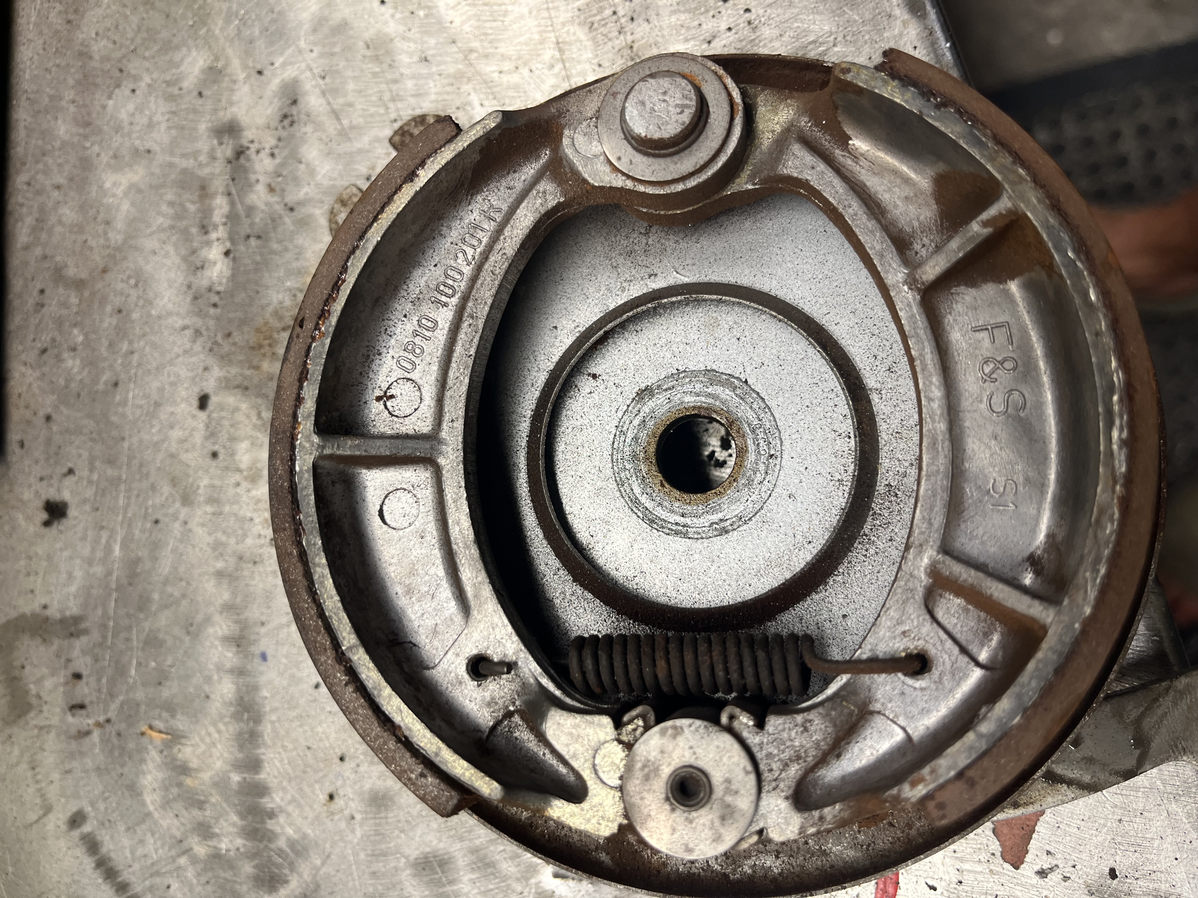

Die Vorderachse habe ich mal ausgebaut. Belag hat sich schon von den Backen gelöst und alles verkrustet / Rost. Auch net war der Belag iwie aufgequollen. Man man man, und das nach 50 Jahren schon, wo ist die Garantie :)
Ist mir aber so lieber das man sieht alles original und unverbastelt, blöd wird’s wenn da schon 5 Mann dran waren und nix mehr passt.
Kein Wunder das da was schleift. Konus und Lagerschalen sieht alles noch top aus. Spiegelglanz ohne Riefen und großartiges Spiel, das werde ich weiterfahren.
Ich hab aber trotzdem den Eindruck, das wenn ich das Moped mal 3 min laufen lasse, im Stand ohne Fahrtwind, da schon eine saubere Hitze entsteht, also Zylinder anfassen ist da nicht mehr. Muss ich mal sehen was die Kerze sagt.

bremsbacken
https://www.mofastuebchen.de/de/bremsbe ... k3-mk4-220
könnten die sein

Bremsbacken sind bestellt, dauert leider immer bis das Zeugs da ist...
Vorderreifen ist auch drauf, Radlager gesäubert und Spiel eingestellt

die brermsbeläge... kanten musst du brechen...das heißt die scharfen kanten der beläge mit ne feile oder groben schleifpapier lecht anrunden

Reifen drauf
Radlager gefettet und eingestellt (waren tip top in Schuss aber Fett uralt und dreckig alles)
Bremsen erneuert
TÜV ohne Mängel inkl 21 STVO weil länger als 7 Jahre stillgelegt und BE war entwertet
