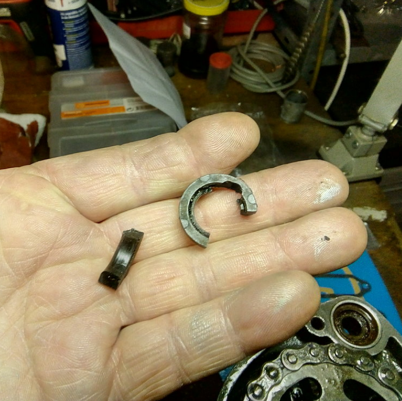

Hallo Kollegen, bin mit den gelieferten Sachen angefangen. Lager und Wedis passen, jedoch ist eine Buna Dichtung die Sachs mit Teilenummer 250840 betitelt zusätzlich total porös. Hab mal gemessen. Unter Vorbehalt! 25,3mm aussen x 15,8mm innen und 6,5mm dick. Ja und die ist natürlich nicht mit im Set. Bitte um Mithilfe wo so ein Ding zu bekommen ist. Gr. Molly
Re: Miele Moped
was soll das sein ...ein oring?
bild wäre nix verkehrtes und wo ist die dran
tretlagerwelle? https://victoria-oldtimer.de/webshop/We ... lagerwelle

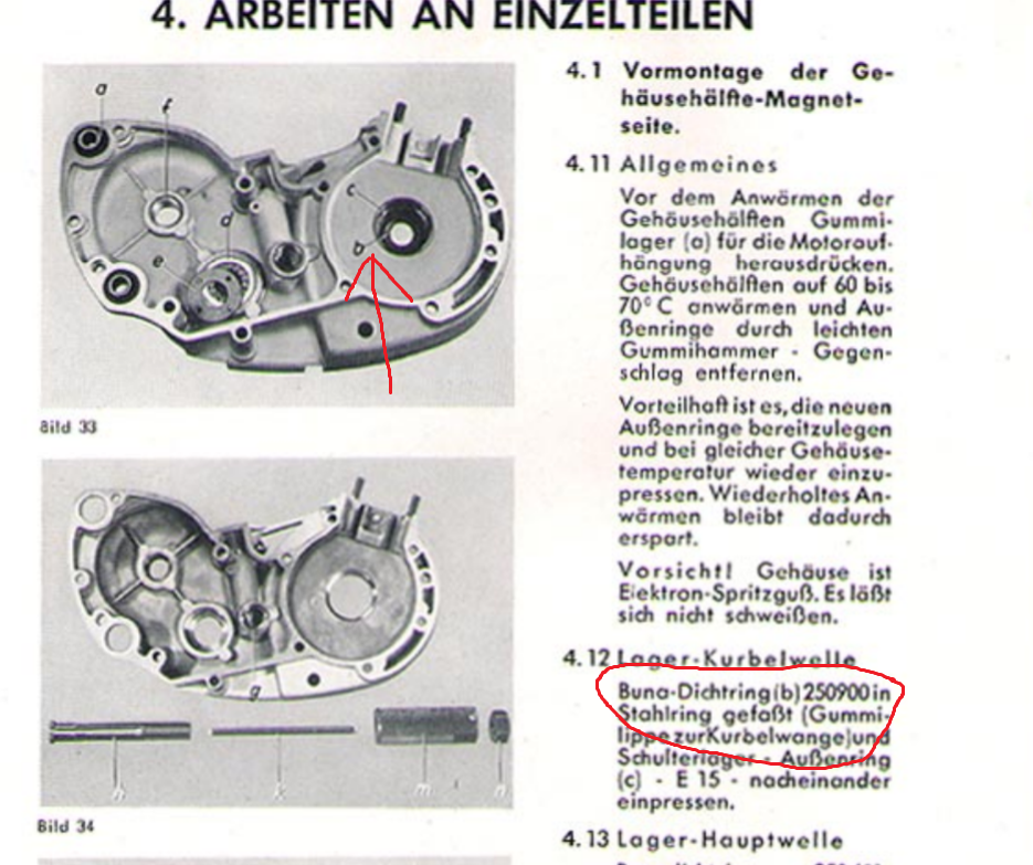

Ich denke mal, dass das ein normaler Wellendichtring ist? Oder?
Das ist hier jetzt nur ein Auszug aus dem Sachs 50, also nicht gleich hauen, wenn es nicht genau der o.g. Ring ist.
Mir ging es um die Definition: Buna Dichtring
Re: Miele Moped
16-24-4 sind die maße,
0250 084 000 sachs , wellendichtring tretwelle
https://www.woembi.de/Wellendichtring-16x24x4-BASL
https://www.ebay.de/itm/Wellendichtring ... rk:11:pf:0
nicht den alten ring messen, bzw evtl lupe nehmen, größe könnt draufstehn
ansonsten wellendurchmesser, einbauöffnung....dicke
wenn dickerer als 4 passt könnt man auch 6 suchen, aber 4 ist da eher üblich

Hallo Kollegen, bin jetzt an dem PC wo ich Fotos einstellen kann. Also die Buna ist für die Tretlagerwelle, wie schon erkannt.

Re: Miele Moped
die ringe oben müssen passen...links
bei dem ebay link ist der nächst dickere 7
Zuletzt geändert von carinona am 05.01.2019 21:47, insgesamt 1-mal geändert.
- Beiträge: 425
Re: Miele Moped
Aber das sollte doch ein normaler Wellendichtring sein? Oder? Scheint nach so vielen Jahren wohl Hartplastik geworden zu sein.
Den müsstest du bei Woembi doch finden.
Re: Miele Moped
hier ist ein 6,5er
https://www.ebay.de/itm/1-Wellendichtri ... :rk:2:pf:0
16x24x6,5
also wenn 7 außen nicht übersteht würde ich den 7er viton ring nehmen
sonst halt den 6,5er NBR , standard mit staublippe
16x24x6,5

Jaaaaa, der isses.
Danke für den Hinweis. Bin mal gespannt was als nächstes fehlt.
Re: Miele Moped
die wände der fassung in der der ring sitzt sollten aber glatt sein, wenns da löcher gibt sollte man den ring evtl mit nicht aushärtender dichtmasse außen einsetzen
und alles am ring mit fett füllen, innen zwischen den lippen und die öffnung mit der feder
