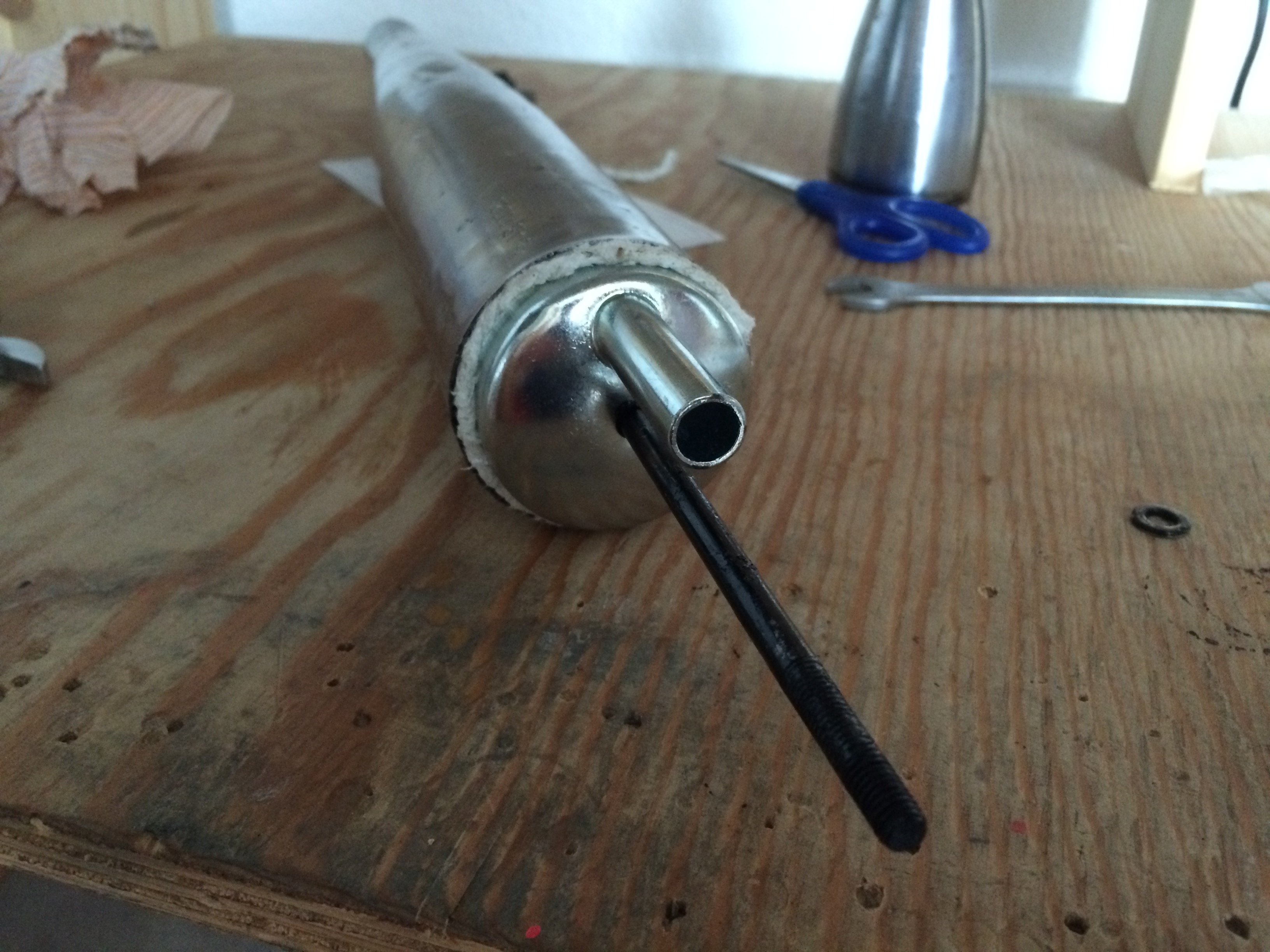

neeeeeeiiiin, das stimmt nicht sooooo gaaanz!
Habe gestern noch meinen Zigarrenpott ausgebrannt und dabei gesehen, dass die Dichtschnur am Bund des hinteren "Prallblech" des Dämpfers umlegt war. Also auf deinem Bild das vordere Prallblech. Schiebt man nun den Schalldämpfer in den Pott, dichtet die Schnur den Zwischenraum von Prallblech, Pott und Endstück ab.
Anders gesagt, schiebt man das Endstück auf den Pott, quetscht man quasi mit dem Endstück die Schnur gegen das Prallblech.
So ist/war es jedenfalls bei meinem Pott

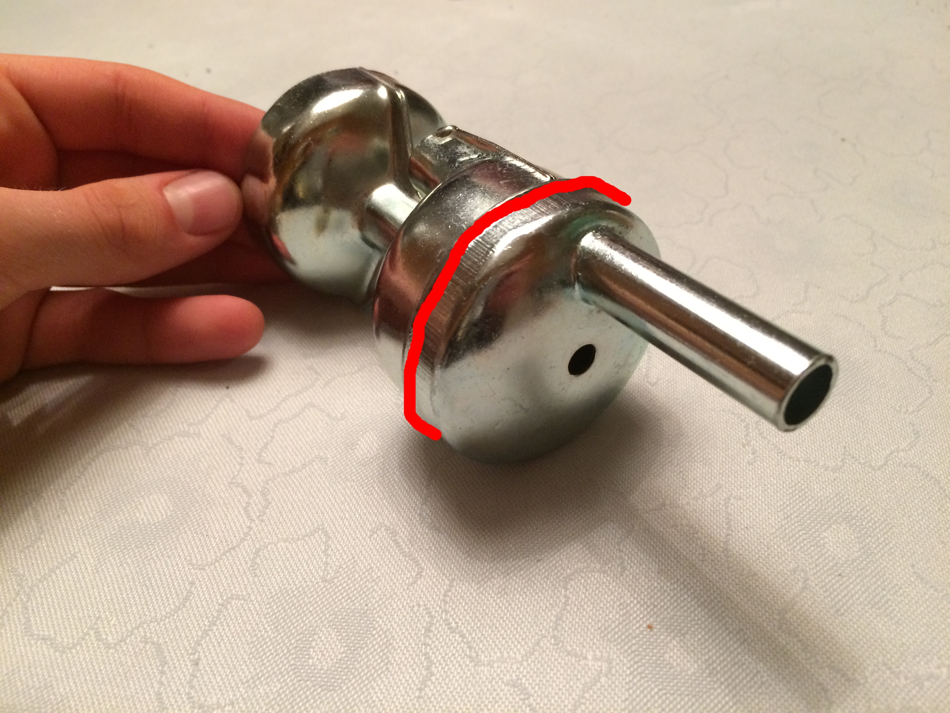

Also kommt die Dichtschnur quasi folgendermaßen hin (rot eingezeichnet, natürlich rundrum): Wenn ich nachher den Auspuff wieder angebaut habe, mache ich euch eine Aufnahme vom Sound
Danke und Grüße,
Edit: ist das so also richtig? Ich dachte mir, ich frage lieber nochmal, nicht dass ich dann den Auspuff nochmal abbauen muss.

exakt, genauso war sie bei mir verbaut!

Okay, perfekt
Dann melde ich mich nachher nochmal mit dem Ergebnis

So, jetzt habe ich den Schalldämpfer erfolgreich eingebaut.
Und nachdem ich jetzt noch etwas mit der Computertechnik herumgeeiert habe, kriegt ihr hier das Video mit dem Sound:
https://www.youtube.com/watch?v=U6Kiq8Y ... e=youtu.be
Sie ist deutlich leiser!

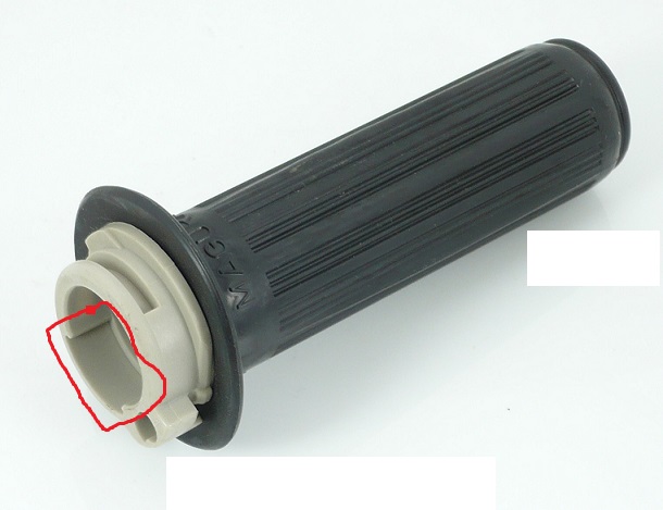

Wie wird denn der Gaszug am Gasgriff ein/ausgehängt? Der Gasgriff lässt sich immer schwerer drehen und deswegen würde ich ihn am Wochenende gerne mal abbauen, zerlegen (soweit das geht) und saubermachen und neu ölen.
Danke für eure Tipps,

versuch doch mal den Gummigriff abzuziehen (evtl. vorher anwärmen), da müsstest du nun den eingehängten Gaszugnippel sehen.......diesen kann man dann "herauspopeln". Vorher noch den Zug etwas entlasten (vor dem rasupopeln), indem du den Zug aus der Führung vom Gasgriff aushängst........verstanden?

Und wenn du den Gasgriff schon mal runter hat, achte mal drauf ob da ein kleines Metallplättchen drin ist. Wenn ja, schmeiss raus den Dreck. Der bremmst den Gasgriff nur ab.orangejuice12 hat geschrieben: Der Gasgriff lässt sich immer schwerer drehen und deswegen würde ich ihn am Wochenende gerne mal abbauen, zerlegen
Sehe Bild:
