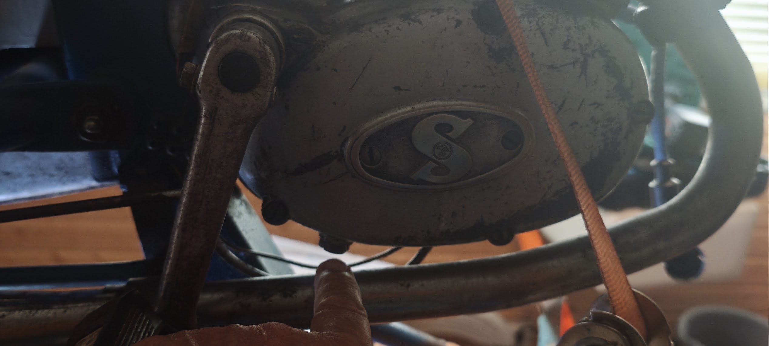

Ich habe mal 2 Fragen. Die 1. betrifft den Motor 50/2 , siehe Foto.... Welche Schraube ist denn nun die Ablassschraube, die unter dem Motor, die, auf die mein Finger zeigt? Und das Sichtfenster in der Mitte, dort Öl einfüllen? Und Frage 2: Es kommen 2 Kabel aus der Zündung, das gelbe ist für Licht, das andere, wofür ist das? Killschalter? Ich habe keinen Schalter mehr auf der Lampe, deshalb kann ich es nicht ausprobieren, ob die Hercules einen Killschalter , bzw. Motor aus, dort hat. LG

warm fahren und gerade hinstellen .. nicht auf ständer ... und ablassen wie es in der anleitung steht
auch beim füllen nicht auf ständer stellen.
https://www.youtube.com/watch?v=gWIs7gt0jtk
https://www.manualslib.de/manual/659020 ... e=7#manual
atf nehmen
https://www.ebay.de/itm/357990425864?_s ... R_z4za2MaA
auch wenn manuelle schaltung ist..
oder spezielles sae 80
https://www.ebay.de/itm/115647747296?_s ... R_7z1a2MaA
sollte gelbes und schwarze kabel aus der zündung kommen... halte das schwarze mal an masse rahmen...wenns abstellkabel ist ist ist dann zündung aus

Re: Hercules 219
am einfachsten
vorderrad aufn kasten stellen..
mit kupplungsseite etwas schräg an die wand.
einfüllschraube und kontrollschraube auf.. und laufen lassen..
dann kann die ablassschraube zu bleiben..
nei manchen 50/2 hat die ablassschraube innen noch ne andere funktion
kannst auch 75W-90 Gl-4 öl nehmen..
aber oben die genannten öle haben sich bewährt
