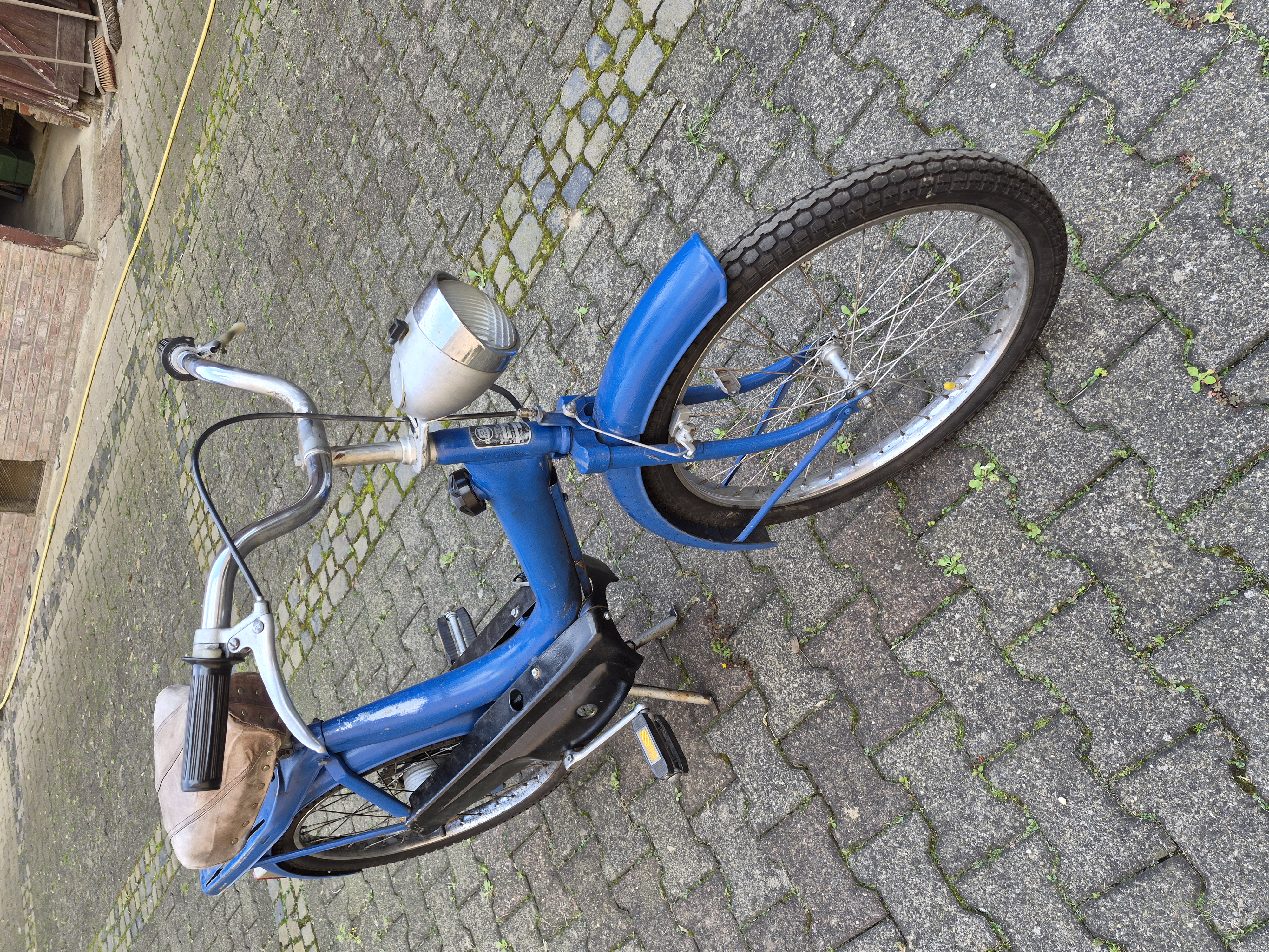

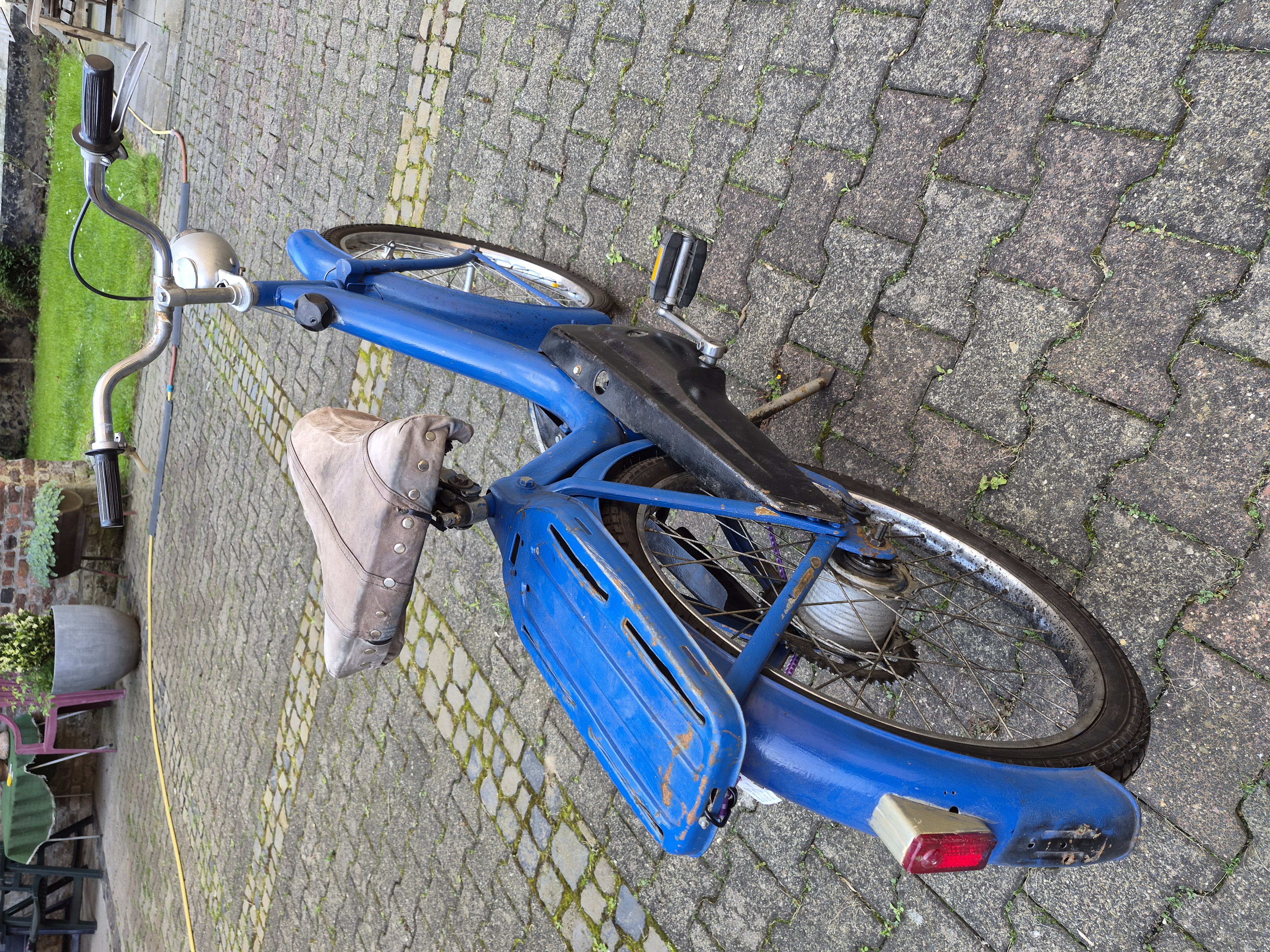

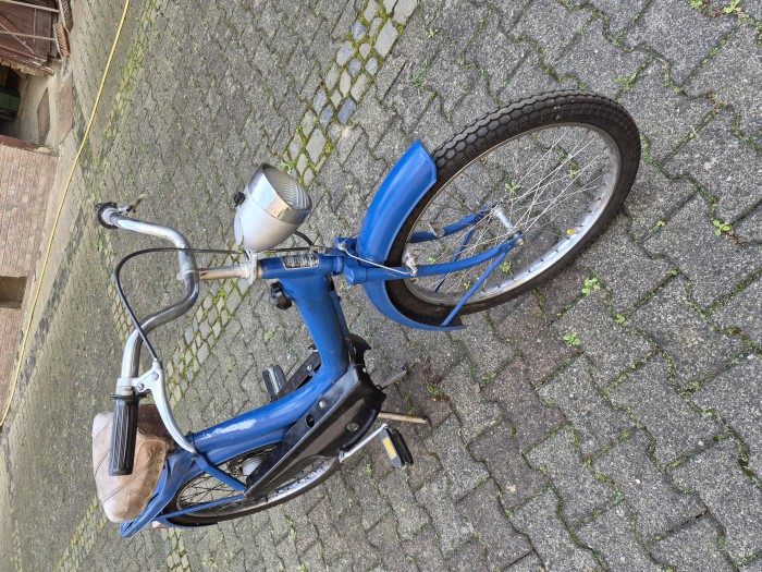

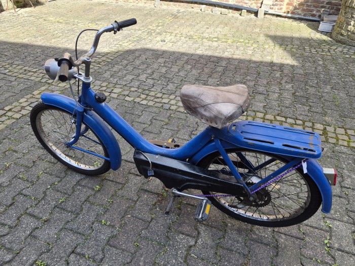

Ich wollte eigentlich nix mehr bauen.

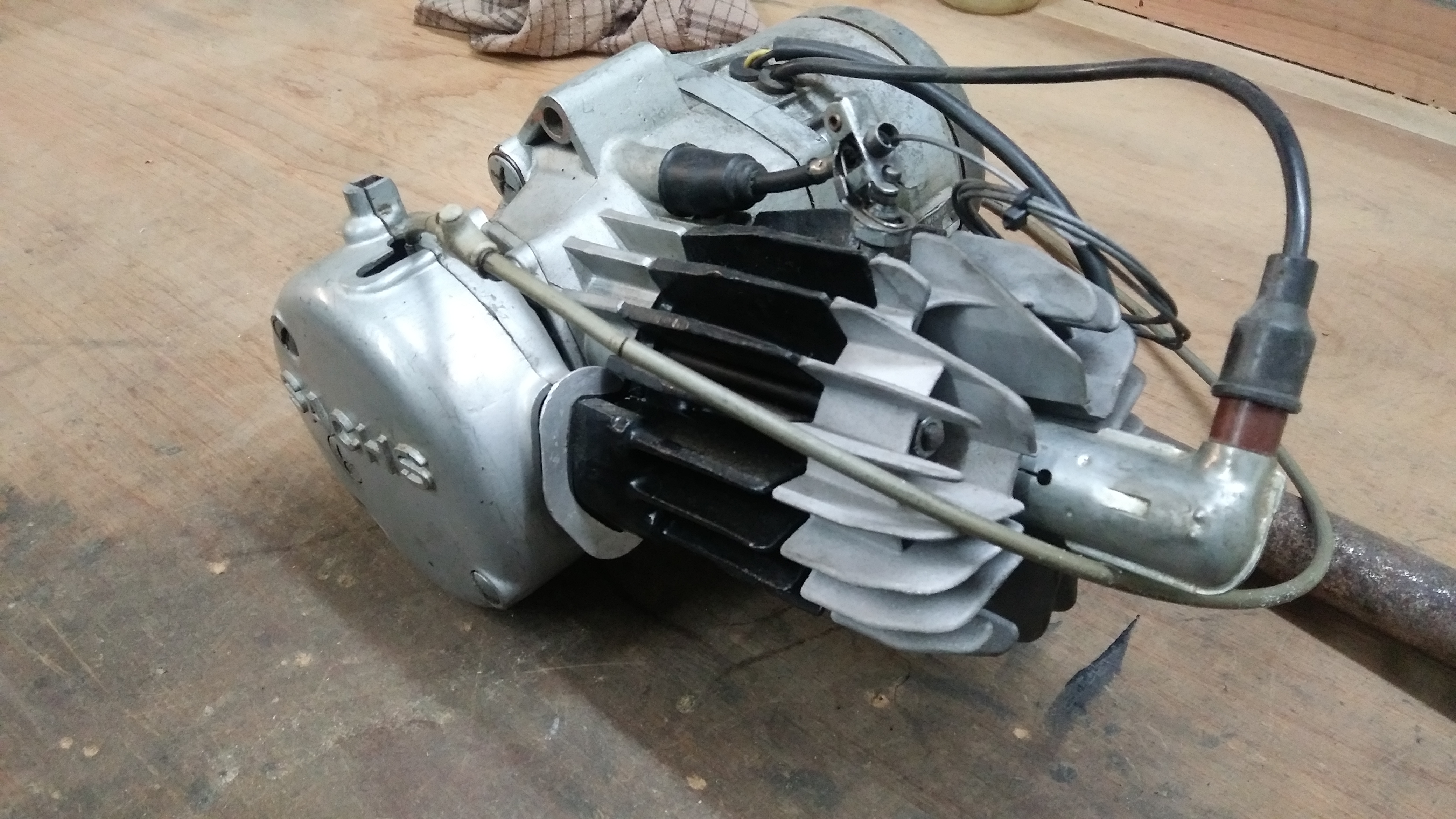

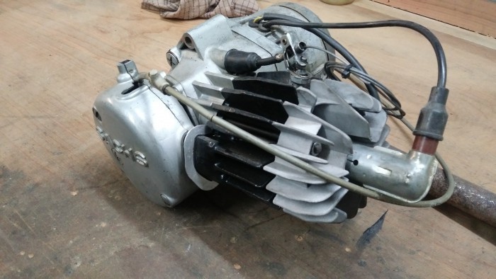

Habe aber seit fast 8 Jahren einen Sachs 502 Motor im Regal liegen. Mal geschenkt bekommen. Stammt aus einem Teilekonvolut. Die anderen Teile lassen drauf schließen das er von einer MF2 stammte.
Hab immer gesagt das, wenn ich mal ein passendes Chassis finde, den wo einbaue.

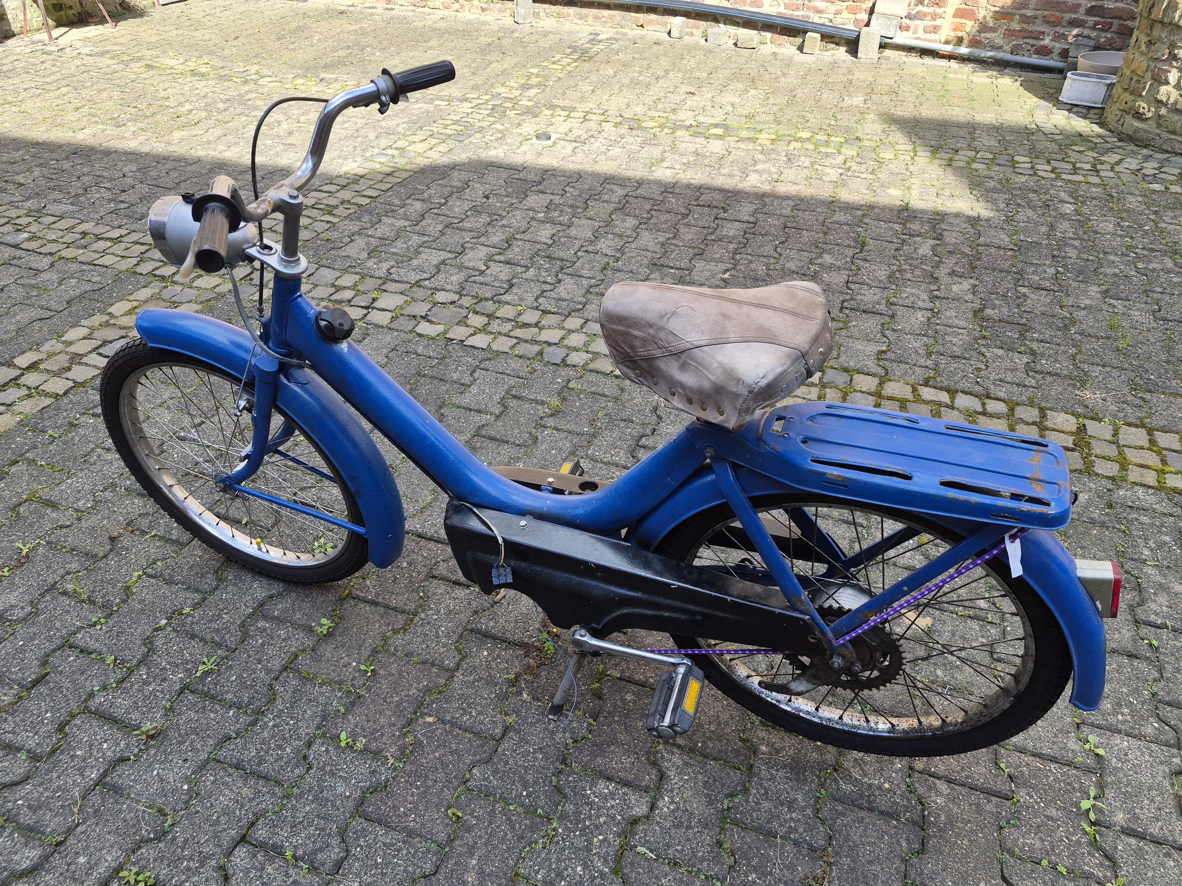

Letzten Sonntag war es so weit. Für überschaubares Geld eine L50 Standart (ungefedert, Felgenbremse) mit Papieren und neuen (2023) Conti KKS. gefunden. Tank ist rostfrei.
Alles was da fehlt habe ich irgendwo noch liegen.
Frau hat mich dazu ermuntert (Cocktail am Vorabend war scheinbar gut) :-)
Mache ich aber erst im Winter.

Beiträge: 9118
Re: Hercules L50 Bj.68
hi
über den motor gibts ja nen thread
https://www.mofapower.de/threads/275523 ... alwerkzeug
ansonsten ist die L50 hat praktisch kaum noch vorhanden
deine ist ja in selten gutem zustand
wollte wohl keiner damit fahren
bzw schon paar restaurationversuche überlebt und neu lackiert
sehe kein blau
L50 ----- metallbeige639,goldorange618
L50 Extra ----- metallbeige639,goldorange618
L50 Luxus ----- metallbeige639
https://www.lannoch.de/mofa/index.php
Beiträge: 860
Das Blau ist mit der Rolle aufgetragen worden.
Ansonsten ist ja auch nicht sooo viel dran was kaputt gehen kann.
Die Lampen sind mir wichtig und die Lenker Armaturen.
Was definitiv fehlt sind die Ketten, aber die Tretkette habe ich noch und die Fahrkette kostet nicht die Welt.
Material für Züge habe ich noch zu hauf.
