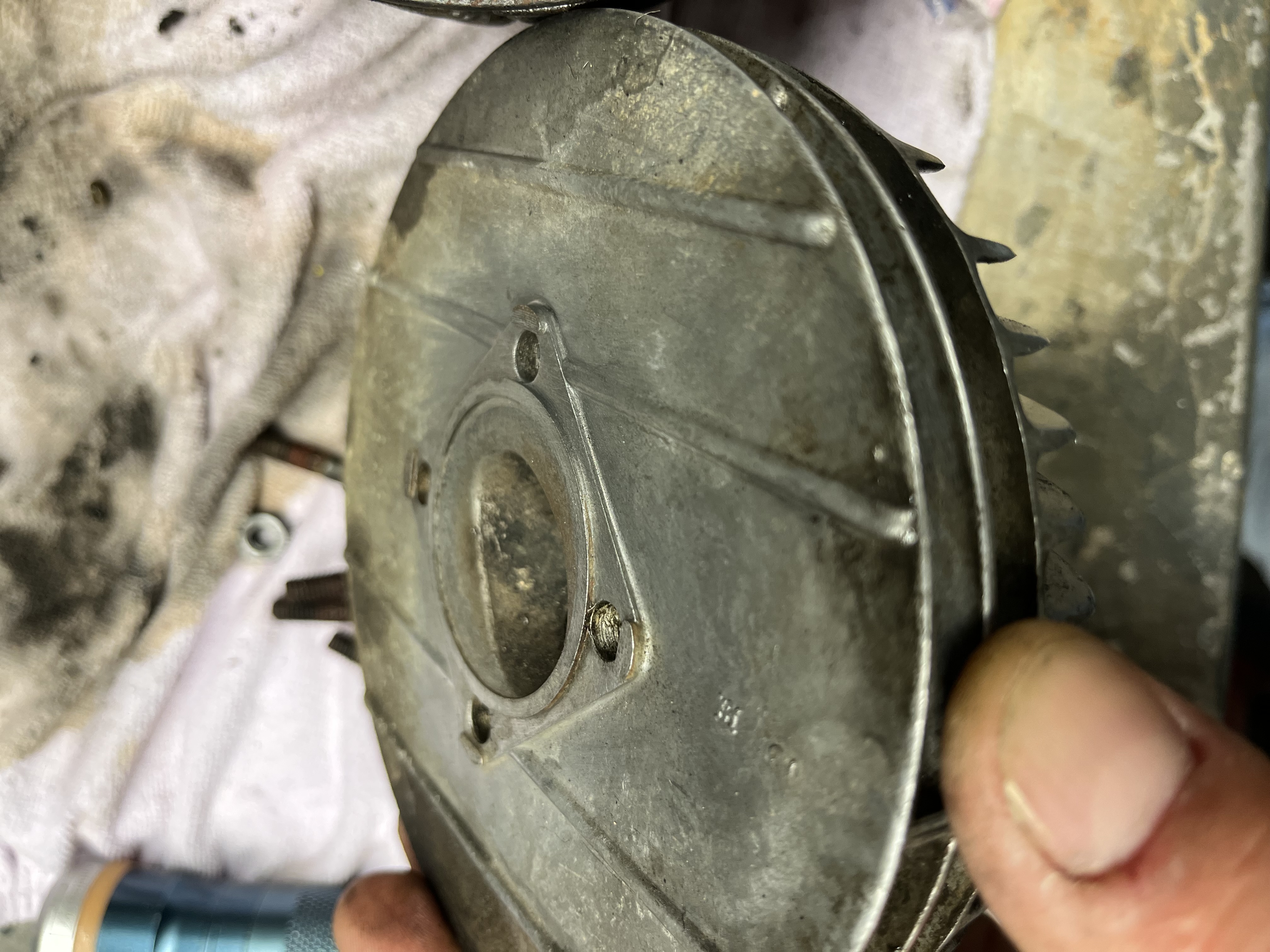

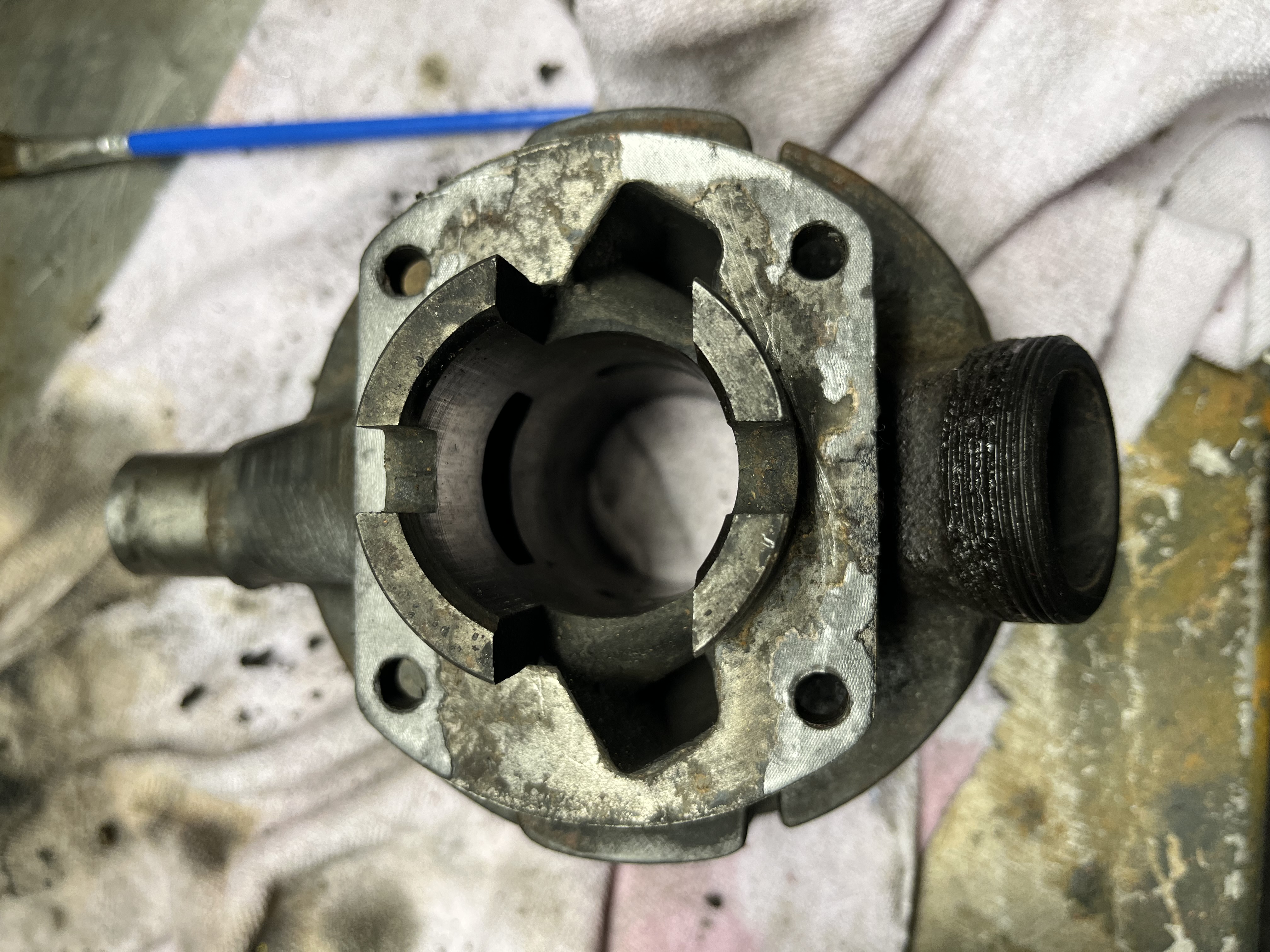

Moin Männer,
habe jetzt den Zylinder mal runter.
Die Kolbenringe sind komplett auf den Kolben gegammelt. Fußdichtung hat sich in Staub aufgelöst.
Könnte die fehlende Kompression / Ansaugen erklären.

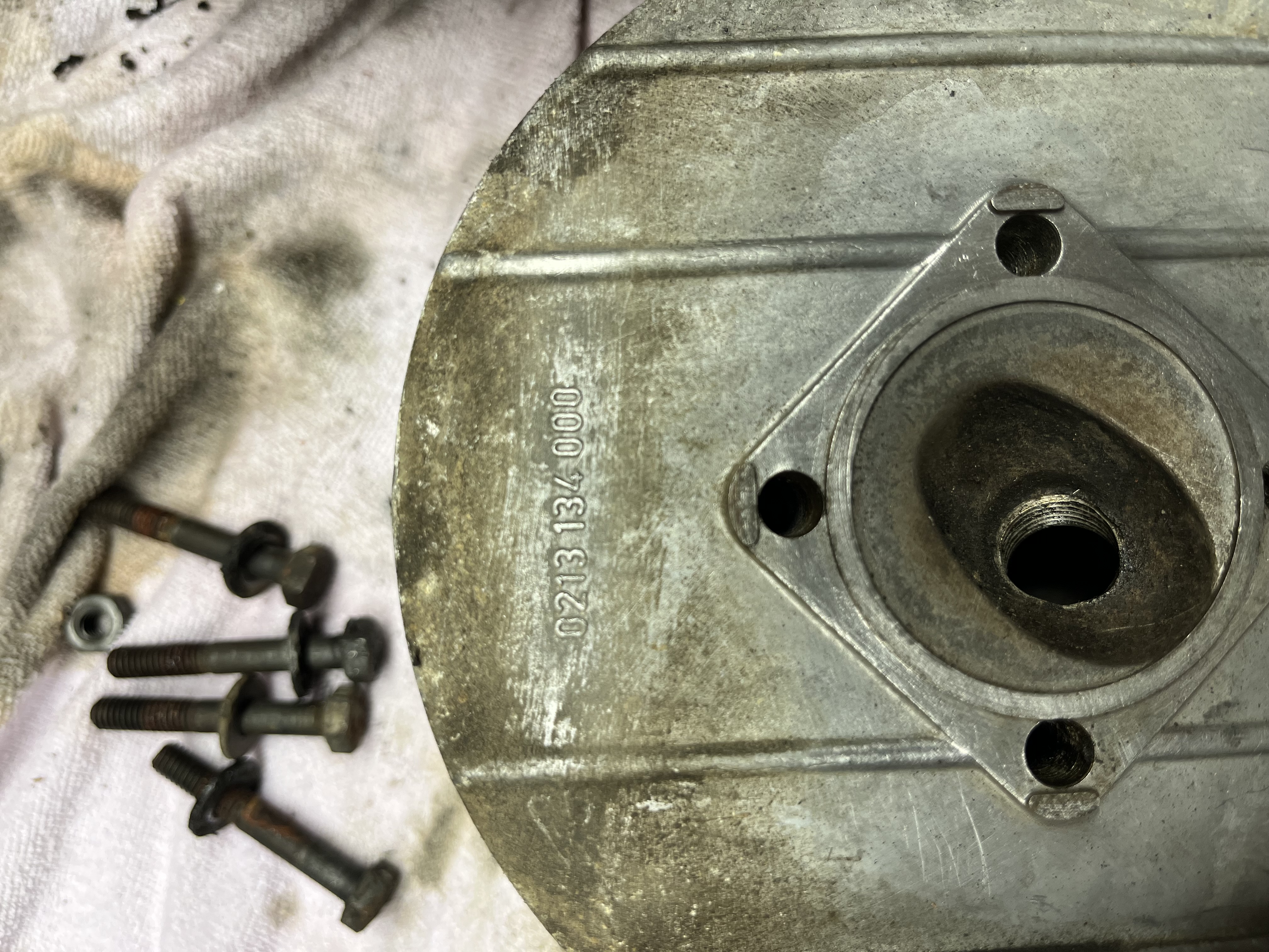

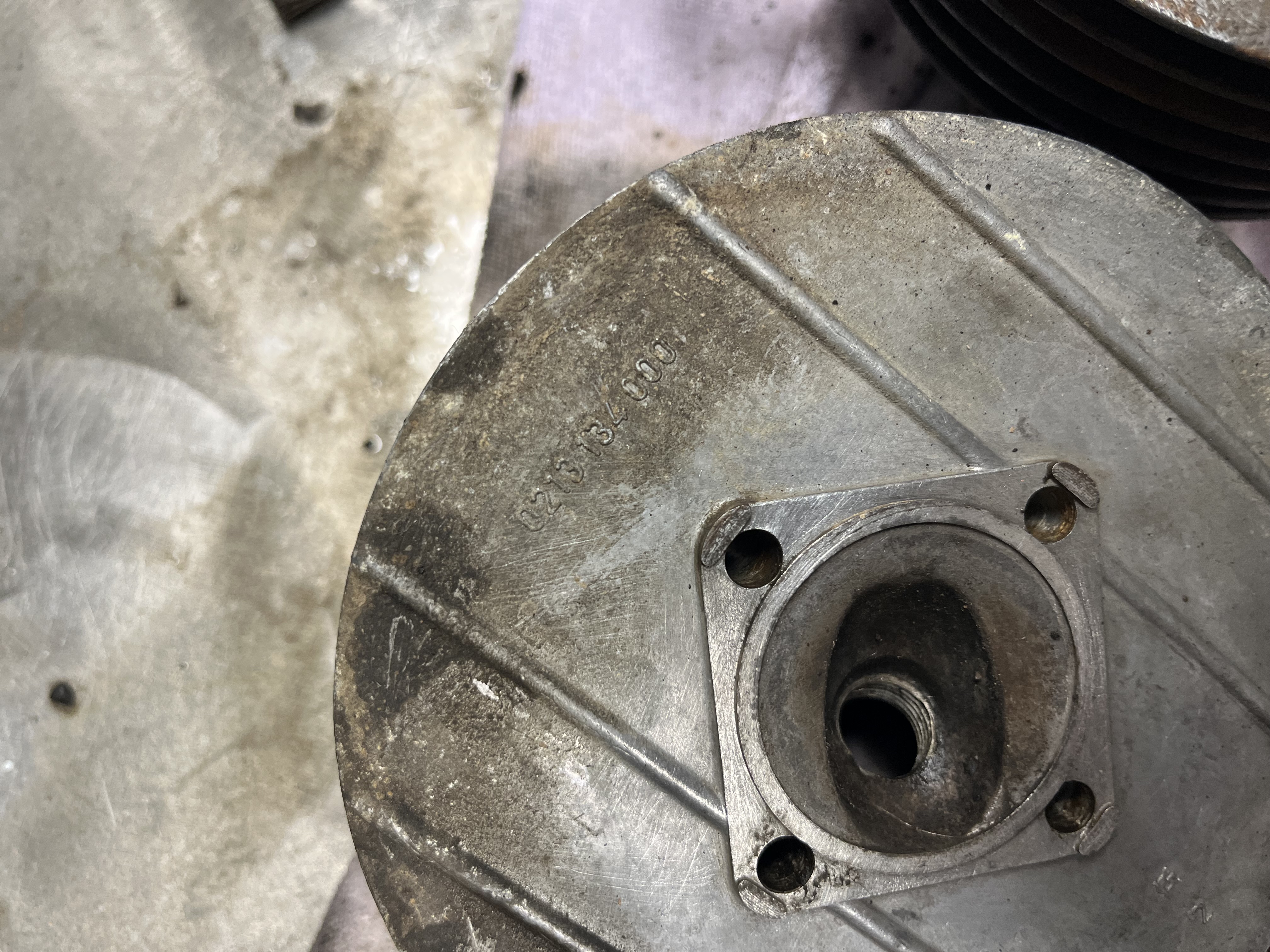

Frage mein Zylinderkopf hat die Nummer 0213 134 000
Der Ring in der Mitte, soll der eine Dichtung darzustellen ? Ist der entnehmbar ? Wenn ja, ist er krass mit dem Kopf verprasst, also ich sehen keinen Spalt etc.
Mit Gewalt bin ich nicht rangegangen.
Wenn der Ring Teil des Kopfes ist, dann war keine Dichtung montiert. Was ich ja fast nicht glauben kann.
Hat der Kopf eine Dichtung original und wenn ja welche ?
Könnt ihr mir Kolbenringe empfehlen ?
Der Zylinder sieht gut aus, mal was positives.
Danke im Voraus !
Beiträge: 9144
Re: Hercules K50 BJ 1965 - Ident 530001
fragt sich warum das so aussieht...warum das fest war...
ist das da evtl trocken gelaufen und hat geklemmt , ringe in alu verbacken
ansopnsten musst das alles auber machen die ringnuten müssen einwandfrei sein
es werden TYP C ringe sein
vergleich die enden
https://moped-ersatzteile.de/kolbenring-38-x-2.0-c
es ist wohl auch 38er kolben ..oder
und dann muss der ring noch 2mm oder 1,5mm sein...messen
ich weis nicht was da passt...es gibt auch 38,5 ringe
müßte aber 38mm sein
https://classic-moped.com/products/moto ... -2-3-4-k50
und man muss da eh aufpassen da das der alte zylinder ist....der neue ist alu, das sind unterschiedliche kolben
wird aber 38x2C sein
https://www.ebay.de/itm/233108613713?ha ... R8T5tJK8Yg
also mir gefällt der kolben nicht
https://www.disa-mopedstore.de/Mopeds-M ... s-NEU.html
eifentlich müssten da auch dichtungen sein fuß und kopf
https://www.mopedparts.de/de/hercules-s ... 6-50-5a-kf
0250999999 Fussdichtung
https://www.mopedparts.de/de/hercules-s ... motor-kx-5
wenn da dichtungen fehlen könnte der motor eine vorgeschichte haben
die dichtung am fuß läßt isch leich selbst schneiden
0,3mm dichtpapier
das https://www.ebay.de/itm/353029769305
könnte passen

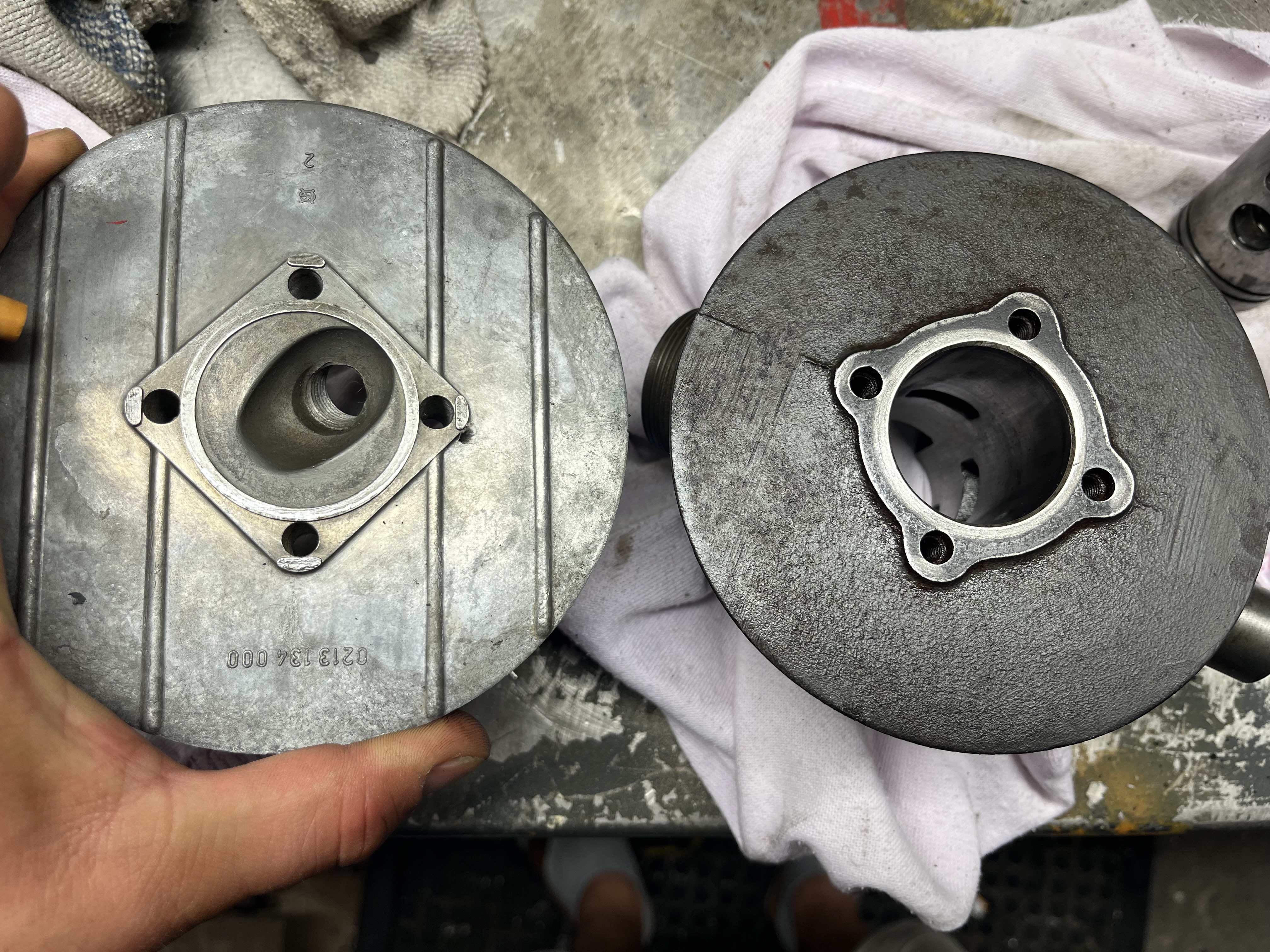

Zudem anbei der Vergleich zwischen Austausch und Original, hier die Frage, macht das was aus ? Ist da was verbessert worden ? Kann man den Kolben bedenkenlos verwenden ? Den würde es auch in 37,96 geben.
Beiträge: 9144
der kolben hat keine 38
https://classic-moped.com/products/moto ... eq=uniform
38er kolben heißt normal für38er zylinder , 38er bohrung
wenn die genau kolbengröße wissen willst musst die fragen
ich finde auch keine anderern...außer für instandsetzung, der nächste kolben ist für 38,3
bei dem kolben steht dabei für GUß zylinder...also wird er vom material passen..ausdehnungsgeschwindigkeit bei erwärmung...das ist unterschiedlich bei aluzy oder gußzylindern...
kann dir nicht sagen ob die kolben für die alu zylinder funktionieren würden...wäre aber auch möglich das die gleich sind und nur das einbauspiel anders ist...fragt sich dann aber warum man nicht einfach dann sagt für alu und guß zylinder...evtl ist auch noch was anders...position des ringspaltes...kompressionshöhe, kolbenlänge..
sieht so aus als ist die kompressionshöhe der kolben gleich , die ringnuten beim neuen aber etwas weiter nach oben gewandert
und ist verbessert, L ring kolbenring
den alten sachs 38,0 kolben wirds vermutlich nicht mehr geben
liegt ja lineal daneben
kannst ja vergleichen
die kompressionshöhe ist von mitte bolzenloch hoch bis zur 5
und da das loch 14 ist.. kann man auch vom Loch oben bis 5 messen und 7 dazu zählen
die wölbung auf dem kolben gehört nicht zur kompressionshöhe
da komm ich auf 29mm kompressionshöhe
und da es keine toleranzkolben für den motor gibt
und wenn ich laufspiel von 0,04mm vermute, was mich aber etwas verwundern würde...
wird der kolben 37,96mm haben
evtl auch 37,94 wenn laufspiel 0,06 ist, 0,06 wäre typisch bei alten gußzylindern..
