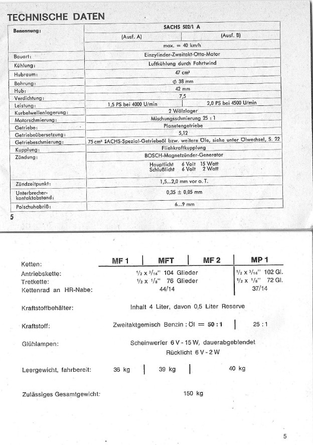

Beiträge: 9061
Re: Was hat beim Motor 502/1 B die Ausführung zu bedeuten?
einfach bei SFM nachfragen....es ist nicht das erste mal, es kommt oft vor
sag denen was auf deinem motor steht
hier aber viewtopic.php?t=789
hat er auch einen F drin
scheint also F auch verbaut worden zu sein
download/file.php?id=1999&mode=view
könnte aber auch damit https://victoria-oldtimer.de/webshop/AB ... WERKE-1972
vwerwechselt worden sein
oder sachs hat da mal so und mal so gemamcht, alles drin
