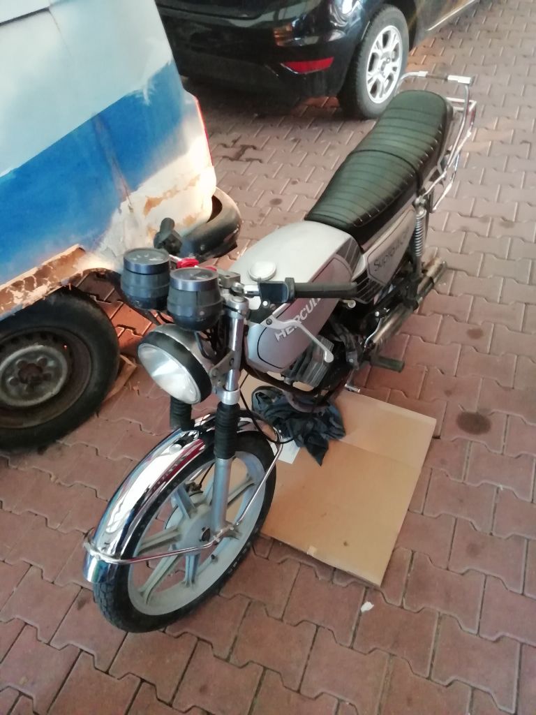

Wie bereits in meiner kurzen Vorstellung erwähnt habe ich mir vor kurzem eine Supra 4 GP von 1979 mit Sachs 501/4 CKF und Bing 17/14/101 zugelegt.
So sah die Supra aus als ich sie gekauft habe
Da sie relativ günstig war hat sie einige mängel welche ich momentan behebe. Unter anderem wurde sie vom Vorbesitzer wohl nicht besonders liebevoll behandelt, er hat sämtliche Blinker- Drehzahlmesser- und Zündschloss-Kabel sowie die Tacho-Welle durchtrennt und wichtige Teile wie die Blinker, ULO, Bremslicht-Schalter und der Blinker-Schalter fehlten leider komplett. Außerdem bemerkte ich bei der Probefahrt, dass die Supra zu viel Sprit bekam und bei abgestelltem Motor (bzw abgesoffenem...) aus dem Vergaser "überlief". Dies schob ich jedoch auf einen defekten Schwimmer. Beim besichtigen viel mir auf, dass die Gabel viel spiel hatte und die Tauchrohre bereits geschweißt wurden. Beim Zerlegen bewahrheitete sich dann meine Sorge, denn die Federn sind beidseitig gebrochen.

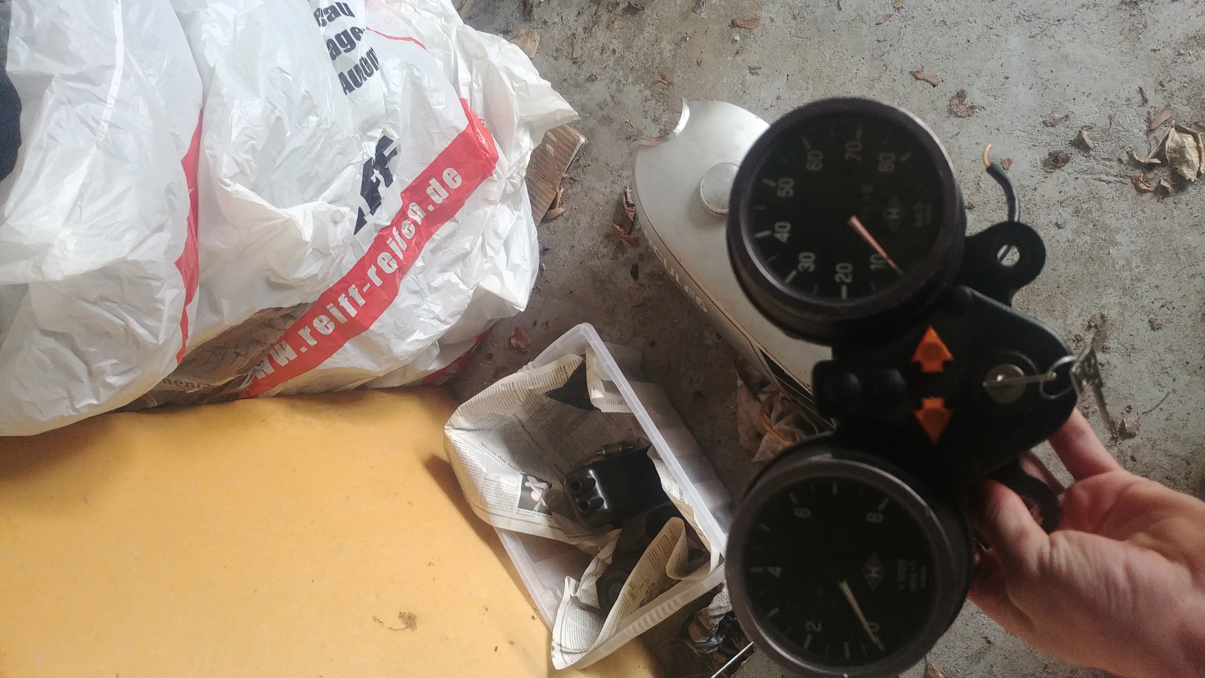

Viele fehlende Teile wie das Cockpit, das Zündschloss, die Tacho-Welle, den Choke sowie den Bowdenzug für das Gas, neue Benzin-Leitungen, Benzin-Filter und Blinker-schalter habe ich bereits oder sind auf dem Weg.
Neuer Tacho mit Zündschloss
Obwohl ich die Supra gerne so original wie möglich hätte spiele ich mit dem Gedanken eine "nachbau-Ulo" welche mit einer externen 6V Batterie betrieben wird zu verwenden. Hat einer von euch Erfahrungen mit diesem Gerät bzw weis ob bzw. was man verändern muss um eine 801 Ulo zu ersetzen? Blinker und einen neuen Kabelbaum würde ich auch gerne bauen, dies und die Neu-Lackierung möchte ich allerdings erst im Winter in Angriff nehmen da ich auf dem Land wohne und erstmal auch ohne Blinker zurecht komme. Ich habe bereits alle Bedienungsanleitungen bzw Teilelisten von Motor und Moped und vermute, dass dies machbar sein sollte.

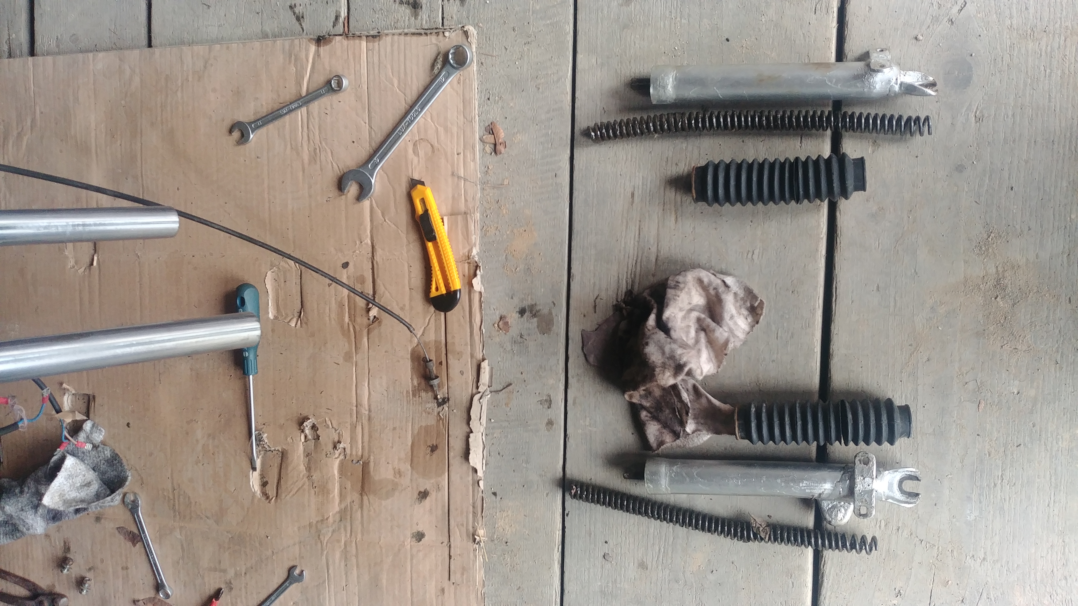

Nun zu meiner größten Sorge... der Gabel. Beim Zerlegen stellte ich fest, das die Federn beidseitig gebrochen sind und auch die Tauchrohre in denen die Federn eingedreht waren bereits geschweißt und über lackiert wurden.
Die defekten Federn und Tauchrohre
Nachdem ich mich im Internet schlau gemacht habe und nur eine Gebrauchte Gabel fand für die der Verkäufer über 225 Euro verlangt weiß ich nicht was ich tun soll. Gibt es Ersatz-federn für die Supra 4 GP bzw Ersatz Tauchrohre? Ich habe gelesen die Gabel der MK2 soll kompatibel mit meiner Supra sein jedoch finde ich auch für die MK 2 lediglich Nachbau gabeln ohne angaben der Kompatibilität. Weis einer ob diese Gabel Passen würde bzw. wo und wie man an Ersatzteile kommen könnte?

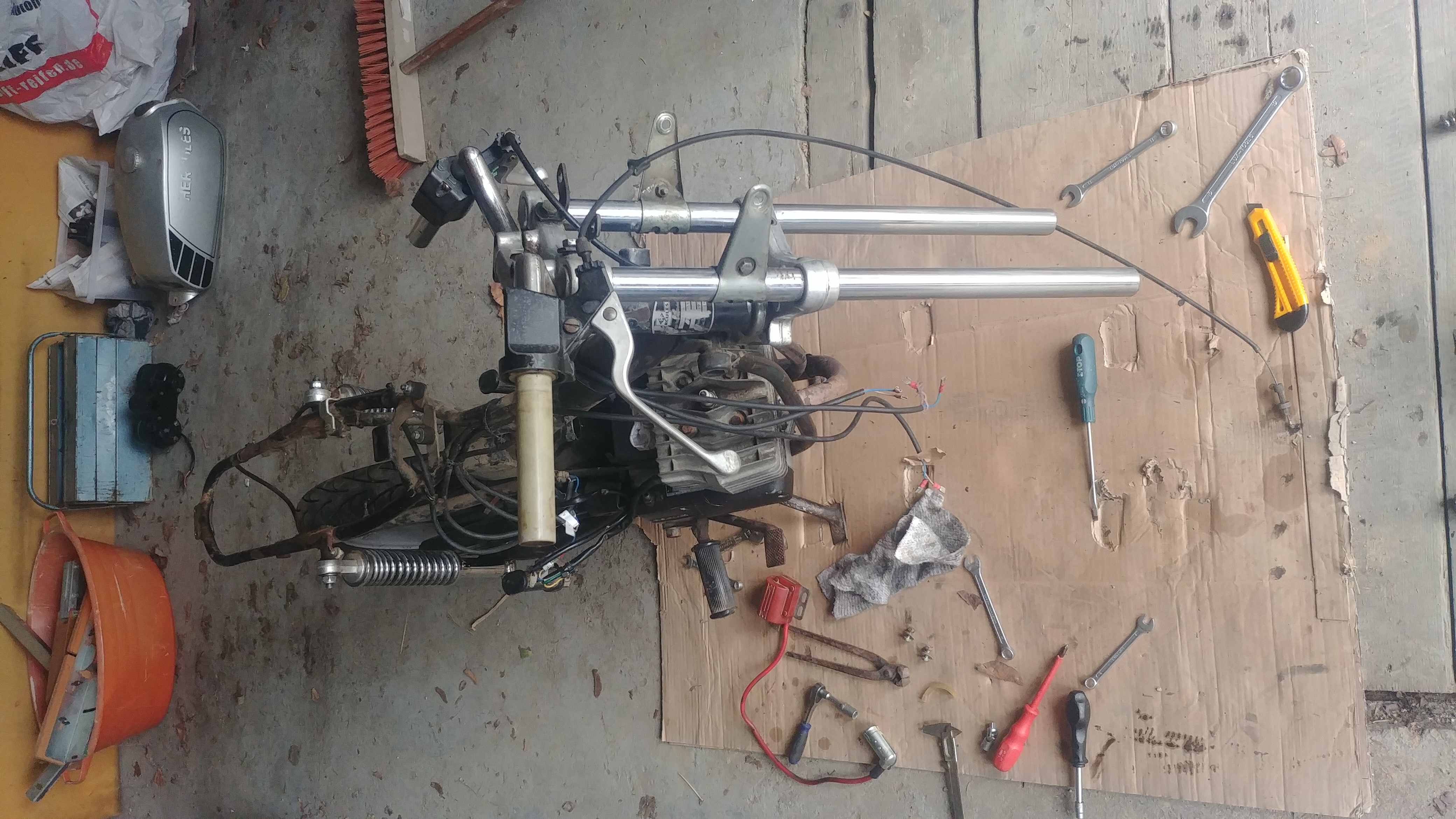

Aktuelles Chaos in der Werkstatt ;)

mk2 gabel https://wawa-the-duck.lima-city.de/partsrl/frame004.htm
rohre kann man hartverchromen lassen....
https://www.wissinghartchrom.de/reparat ... tandrohre/
maß der feder könnte....
Länge ist 390mm, Drahtdicke der Feder ist 3,5mm, Außendurchmesser 22mm und Innendurchmesser der Feder 15mm
fragt sich nur woher
man kann federn anfertigen lassen
es gibt von simson welche , sind aber kürzer
https://www.ebay.de/itm/Druckfeder-Tele ... SwaIpb8tLu
oder auch länger
Abmessungen:
Gesamtlänge: 400 mm
Außendurchmesser: ca. ø22,4mm
Drahtdurchmesser: ca. ø3,2 mm
https://www.ebay.de/itm/Druckfeder-fur- ... Swv-xb2EVe
die ebr gabel von deinem link ist für kleine prima mofas, hat mit deiner nix zu tun
MauWipf
Beiträge: 9
Registriert: 03.04.2019 18:42
Mofa/Moped: Hercules Supra 4 GP bj1979
Re: Hercules Supra 4 GP (1979) Gabel, Vergaser und Elektronik
Beitrag von MauWipf »
Okey das hilft mir schon einmal weiter jetzt muss ich nur noch die richtigen Tauchrohre finden oder die gebrochenen Federn aus den alten raus bekommen und diese schön aufarbeiten.

Bin gerade dabei nach den Federn zu suchen ich würde eher die 400mm lange Simson Feder nehmen, jedoch habe ich bedenken ob sie in die oberen Rohre der Supra passen, klar die Federn lassen sich etwas quetschen allerdings haben die Federn laut eBay einen Durchmesser von 22,4 mm, und der "Drahtdurchmesser" ist etwas kleiner. Denkst du die passt trotzdem?
An meinem Moped habe ich in den Oberrohren einen Innendurchmesser von ca 24mm, die gebrochenen Federn einen "Drahtdurchmesser" von ca 4mm und einen außen Durchmesser von ca 21,5mm.
Denkst du ich kann die neuen Federn einfach ganz normal eindrehen? Ein weiteres Problem sind die alten gebrochenen Federteile, sie stecken noch immer fest n den Tauchrohren. Hat irgendwer eine Idee wie ich die da raus bekomme?

ich halt mich daraus, von 3,2mm bis zu 4mm ist ganz schöner unterschied in der dämpfung
evtl haben die was passendes wenn denen die maße sagst
https://www.wirth-federn.de/?s=hercules ... pe=product
wenn da einer was weis dann hier https://herculesig.de/

So ich habe jetzt die neuen Federn von eBay (400mm) bestellt und sie passen auch ( zumindest in der oberen Hälfte der Gabel). Nun besteht nur ein Problem, meine alten Federn waren ja beidseitig gebrochen und das abgebrochene "Reststück" steckt noch in beiden Tauchrohren... Wie bekomme ich das da raus? Hat da irgendwer Erfahrungen? Ich will es nicht unbedingt zerschneiden da die tauchrohre ja Recht selten sind...
Bin froh um alle Tipps die mir helfen die Dinger da raus zu bekommen...
Mfg
Mauriz
Beiträge: 9144
würde da erstmal rostlöser rein, sonst fällt mir da nix sinnvolles ein

Ich habe glücklicherweise für kleines Geld (69 Euro) zwei sehr gute Supra 4 GP Tauchrohre erstehen können und diese nun Verbaut. :thumbup:

das licht geht auch ohne ulo, nur die zb blinker nicht und was sonst an gleichstrom hängt
elektrik supra http://www.motelek.net/beleuchtung/motoplat03.html
