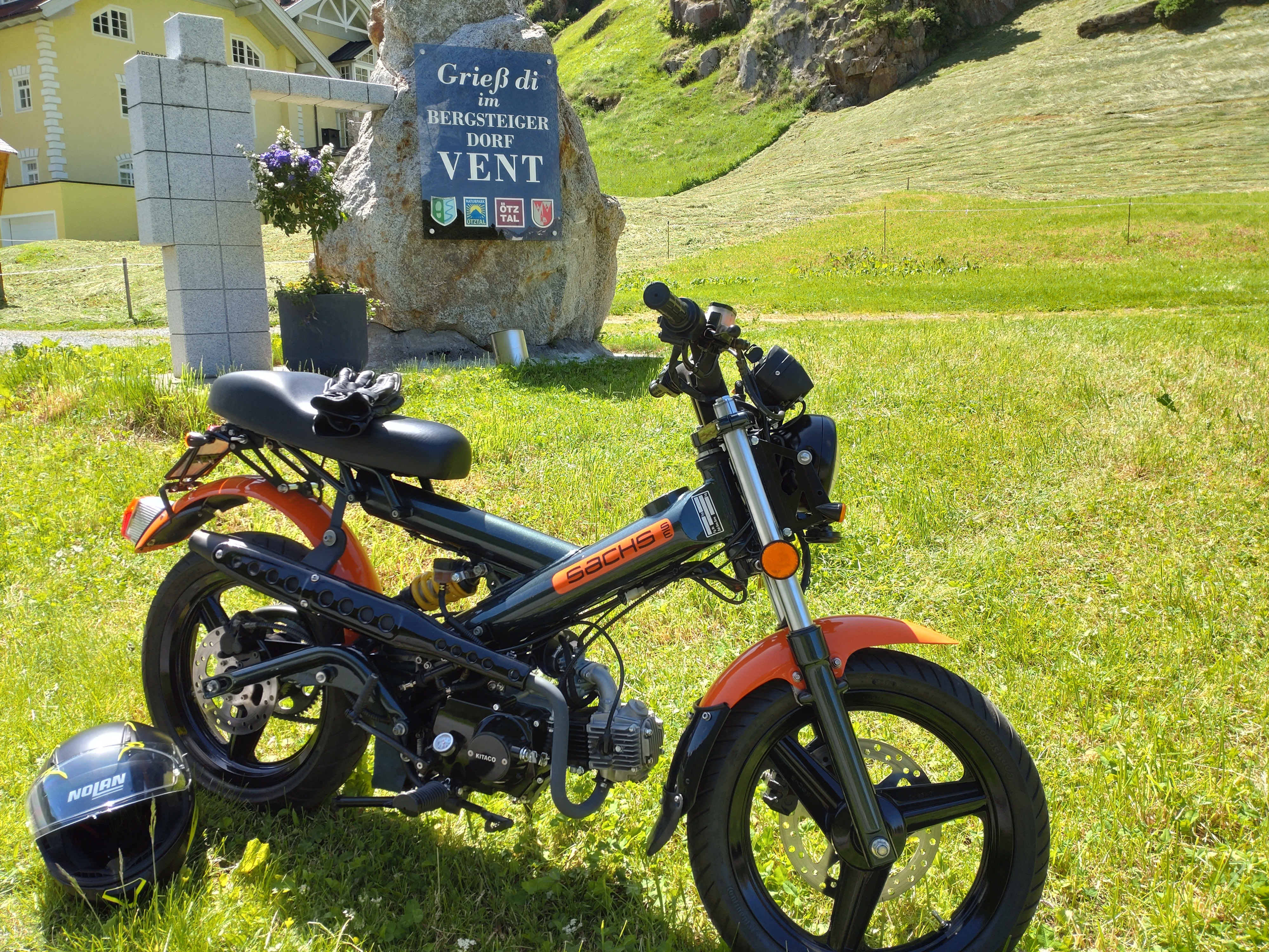

Der erste große Test beim Ötztaler Moped Treffen.

Re: SACHS SE / MadAss
Beitrag von Schrauberopa »
Die Kleine läuft zwar nicht schnell, aber ich bin ohne Panne ins Ziel gekommen. Läuft bei Vollgas 55 km/h. Das schöne sind die Scheibenbremsen. Bremsen auf den Punkt auch nach 10 Kilometern bergab.
